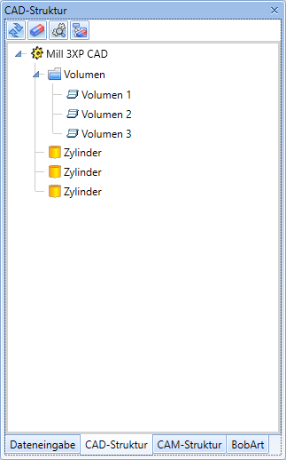

Teil 3) Zylinder erstellen
Nun erstellen wir drei Zylinder, um mit der Definition des ersten Volumenmodells zu beginnen.
  1. Klicken Sie in der Primitive Gruppe auf das 3D erstellen Ribbon und klicken Sie auf Zylinder.
  2. Stellen Sie die Parameter der Dateneingabe wie folgt ein:
    Radius = 25
    Höhe = 165
    Setzen Sie die Koordinaten in der Startpunkt Gruppe auf folgende Werte:
    X
    = 0.000
    Y
    = 0.000
    Z = -82.500
  3. Klicken Sie zum Erstellen des ersten Zylinders auf OK.
    Der Zylinder wir erstellt und ein Zylinder Feature wird zum CAD Baum hinzugefügt.
  4. Klicken Sie auf den Radius Skizzierziehpunkt und verschieben Sie ihn nach außen, um den Radius des nächsten Zylinders zu vergrößern.
    Beachten Sie, wie sich der Radiuswert im Dateneingabe Manager ändert, während Sie den Ziehgriff verschieben. Sie können sehen, dass das Fanginkrement aktiv ist, da der Radiuswert mit dem aktuellen Fanginkrementwert aktualisiert wird. Der Fanginkrement erlaubt uns, während des Skizzierens den exakten Wert zu erhalten, ohne Dateneingabeänderungen.
  5. Klicken Sie um den Skizzierziehpunkt zu verankern wenn der Radius Wert 32 ist.
  6. Wiederholen Sie diesen Prozess, um die Höhe des Zylinders zu vergrößern.
    Klicken Sie, um den Skizziergriff zu verankern, wenn der Wert der Höhe 12 ist.
  7. Klicken Sie auf OK.
    Ein weiterer Zylinder wurde erstellt und ein weiteres Zylinder Feature wurde zum CAD Baum hinzugefügt.

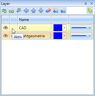

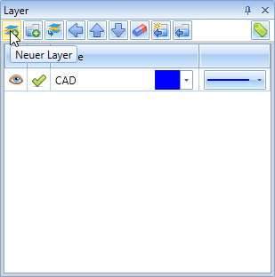

Teil 4) Einen neuen CAD Layer erstellen
Die Verwendung von Layer ist eine gute Art und Weise zum Erhalt der Organisation Ihrer CAD Dateien. Eine erfolgreiche Methode ist, Drahtgeometrie auf einem Layer und Volumengeometrie auf einem anderen Layer zu platzieren. Dies ist hilfreich zum Einblenden, Ausblenden und zur Auswahl von Geometrie.
  1. Klicken Sie auf die Layer Registerkarte zum Anzeigen des Layer Managers.
  2. Klicken Sie in der Schnellauswahl-Symbolleiste des Layer Managers auf das Symbol, um einen neuen Layer hinzufügen.
    Es wurde ein neuer Layer erstellt.
    Er wurde automatisch als aktiv gesetzt und der Name wird zum Editieren hervorgehoben.
  3. Um den Layer zu benennen, geben Sie Drahtgeometrie ein.

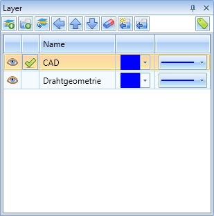

  5. Klicken Sie im Layermanager in die CAD-Zeile der aktiven Spalte, um sie als aktiven Layer festzulegen.

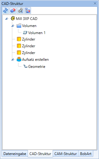

Teil 6) Einen Vorsprung durch extrudieren erstellen
In diesem Abschnitt extrudieren wir den Bogen, um einen angeschrägten Vorsprung zu erstellen, der auch die sich schneidenden Volumen in einem einzelnen Volumenkörper vereint.
  1. Klicken Sie in der Vorsprung Gruppe des 3D erstellen Menübandes auf Vorsprung.
  2. Klicken Sie auf den Bogen, um ihn zu wählen
    Die CAD Vorschau wird angezeigt.
  3. Aktualisieren Sie die Parameter wie folgt:
    In der Gruppe Positive Richtung:
    Abstand
    = 10
    Schrägungswinkel = 10
    In der Gruppe Andere Richtung:
    Abstand
    = 10
    Schrägungswinkel
    = 10
  4. Klicken Sie auf OK.
  5. Klicken Sie auf Abbruch.
    Beachten Sie, dass der Volumen Ordner nur noch ein Volumenelement enthält.
    Die Funktion Vorsprung Erstellen vereinigt alle sich schneidenden Volumen zu einem Volumenkörper.
  6. Klicken Sie in der Drahtgeometrie Zeile des Layer Managers auf das Symbol, um den Drahtgeometrie Layer auszublenden.
  7. Drücken Sie STRG+S zum Speichern der Datei.

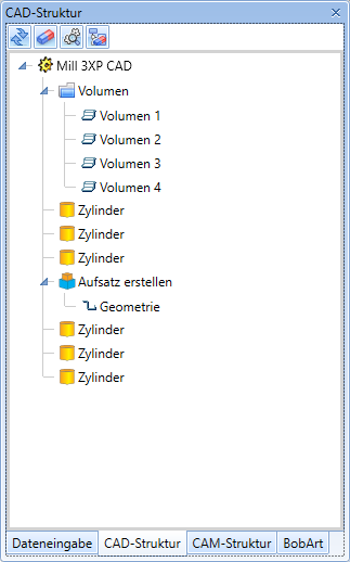

Teil 8) Zylinder erstellen
Nun erstellen wir die endgültigen drei Zylinder für das anfängliche Volumenmodell.
  1. Klicken Sie in der Primitive Gruppe des 3D erstellen Menübandes auf Zylinder .
  2. Aktualisieren Sie die Parameter wie folgt:
    In der Parameter Gruppe:
    Radius
    = 20.000
    Höhe
    = 114.000
    In der Startpunkt Gruppe:
    X
    = 25.000
    Y
    = 0.000
    Z = -57.000
  3. Klicken Sie auf OK.
    Der Zylinder wird auf der Vorderansichtsebene erstellt und ein weiteres Zylinder Feature wird zum CAD Strukturbaum hinzugefügt.
  4. Aktualisieren Sie die Parameter wie folgt:
    Radius
    = 25.000
    Höhe
    = 114.000
    In der Startpunkt Gruppe werden die gleichen Werte verwendet:
    X
    = 25.000
    Y = 0.000
    Z
    = -57.000
  5. Klicken Sie auf OK.
  6. Aktualisieren Sie die Parameter wie folgt:
    In der Parameter Gruppe werden die gleichen Werte verwendet:
    Radius
    = 25.000
    Höhe = 10.000
    Aktualisieren Sie die Werte in der Startpunkt Gruppe wie folgt:
    X
    = 25.000
    Y
    = 0.000
    Z
    = 47.000
    Der finale Zylinder wird erstellt und das letzte Zylinder Feature wird zum CAD Strukturbaum hinzugefügt.
  8. Klicken Sie auf Abbruch.
    Beachten Sie, dass nun vier Volumenelemente im Volumen Ordner sind.
  9. Speichern Sie die Datei.

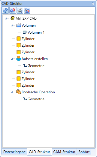

Teil 9) Volumenkörper hinzufügen
In diesem Abschnitt fügen wir die vier separaten Volumen hinzu, um einen einzelnen Volumenkörper zu erstellen. Dieser Teil stellt das anfängliche Volumenmodell fertig, so dass es durch Volumen Abziehen zum Erstellen der Aushöhlung verwendet werden kann.
  1. Klicken Sie in der Volumen Boolean Gruppe des 3D erstellen Menübandes auf das Boolean Symbol.
    Vergewissern Sie sich, dass der Typ auf Hinzufügengesetzt ist.
  1. Klicken Sie zuerst auf den längsten Zylinder (das Volumen, das durch Vorsprung Erstellen erstellt wurde).
  2. Wählen Sie die letzten drei Zylinder aus, um sie in die Liste aufzunehmen.
    Das Volumen wird aktualisiert und das Boolean Feature wird zum CAD Strukturbaum hinzugefügt.
    Prüfen Sie den Volumen Ordner und beachten Sie, dass wir nun einen Volumenkörper haben.

  1. Klicken Sie in der Dokument-Symbolleiste auf Auswahlmodus , um in den Auswahlmodus zu gelangen.
  2. Klicken Sie in der Symbolleiste Auswahlmaskierung im Grafikbereich auf Volumenmaskierung , um die Möglichkeit zur Auswahl von Volumen zu deaktivieren.
  3. Ziehen Sie ein Fenster, um die gesamte Geometrie zu wählen.)
    Es wird nur die Drahtgittergeometrie ausgewählt.
  4. Klicken Sie in der Ändern Gruppe des Home  Menübandes auf  Layer ändern .
  5. Klicken Sie im Dialogfeld Layer auswählen auf Drahtgeometrie.
  6. Klicken Sie auf OK.
  7. Speichern Sie die Datei.
