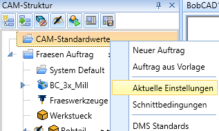

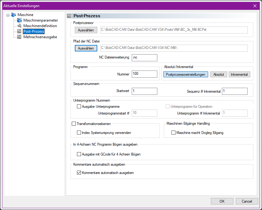

Nach der Simulation und Bestätigung des gewünschten Ergebnisses, sind Sie bereit, das NC-Programm auszugeben. Es ist wichtig zu verstehen, dass das NC-Programm mit Hilfe des Postprozessors für die entsprechende Maschine erstellt wird. Der Standard Postprozessor für die jeweilige Maschine ist unter Aktuelle Einstellungen definiert und kann vom CAM Strukturbaum geändert werden.
Wie Sie auf Aktuelle Einstellungen zugreifen
Öffnen der Aktuelle Einstellungen Dialogbox:
Tipp: Diese Methode wählt die Aktuellen Standardeinstellungen (für Standard Systemeinstellungen). Sie können auch auf die Aktuellen Arbeitsgang Einstellungen zugreifen (nur für den aktuellen Auftrag), indem Sie auf FRÄSEN Arbeitsgang anstatt auf CAM Standards rechtsklicken.
Viele wichtige Ausgabe-Einstellungen, wie Programmnummer, Unterprogrammauswahl und weitere werden in Aktuelle Einstellungen definiert. Weitere Hilfe erhalten Sie im BobCAD-CAM Hilfesystem.

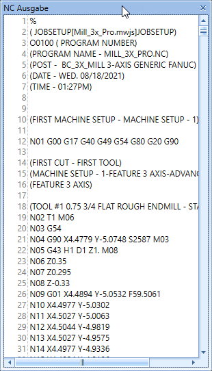

Der NC-Ausgabe Manager
Wenn Sie ein Programm in BobCAD-CAM ausgeben, wird das NC-Programm auch im NC-Ausgabe Manager angezeigt.

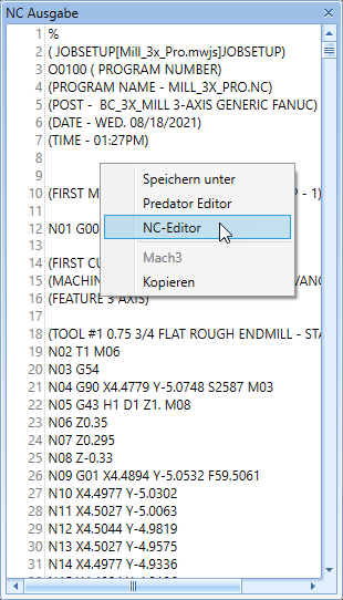

Der NC-Ausgabe Manager zeigt Ihnen den Code an und Sie können diesen im NC-Editor öffnen.
Der NC-Editor und RS232 Kommunikation (DNC)
Das NC Programm bearbeiten
Die startet den Editor zusammen mit dem NC Programm. Im Editor können Sie den Code bearbeiten, die RS232 Kommunikationen (DNC) einstellen und ein Backplot vom Programm (Editor Pro) ausführen, was es Ihnen erlaubt, exakt das zu simulieren, was der Code auf der aktuellen Maschine macht.
