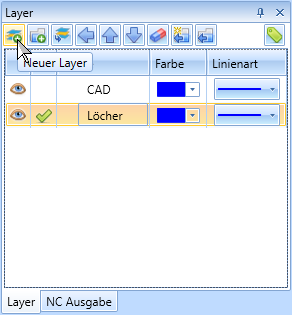

Teil 3) Ein CAD Layer erstellen und als Aktiven Layer setzen
Als nächstes erstellen wir einen neuen CAD Layer und setzen ihn als aktiven Layer, bevor wir einige Bögen erstellen. CAD Layer bieten eine gute Möglichkeit Ihre Zeichnungen zu organisieren und sind nützlich zum Ausblenden, Einblenden und Auswahl von Geometrie.
  1. Rechtsklicken Sie in den Layer Manager und klicken Sie Neuen Layer hinzufügen.
    Ein neuer Layer wird mit dem Namen Layer-1 erstellt, markiert, um Änderungen zu ermöglichen, und automatisch als aktiv gesetzt.
  2. Um den Layer zu benennen, geben Sie Löcher ein.
    Der Name wird automatisch aktualisiert, sobald der Fokus auf einen anderen Bereich oder eine andere Funktion gelegt wird.
