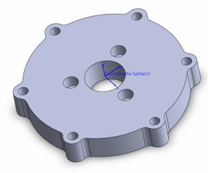

Beispielteil:

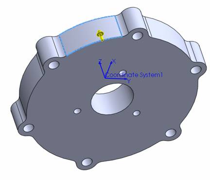

Angenommen, Sie wollten die Außenseite dieses Teils mit einem Profilfräser bearbeiten. Sie würden Ihren Cursor auf der Unterkante dieses Teils positionieren und dann mit der rechten Maustaste klicken, um auf das Kontextmenü zugreifen zu können.

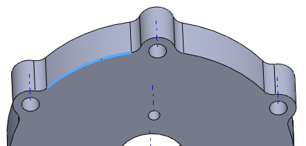

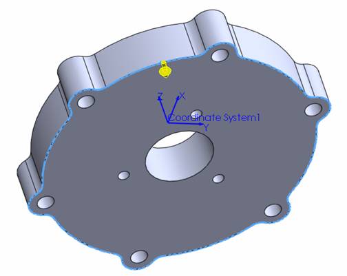

Durch die Auswahl von Schleife auswählen können Sie dann eine mit der Kante verbundenen Kurvenzug auswählen. Es ist möglich, dass Sie den ausgewählten Kurvenzug durch Klicken auf den Auswahlpfeil anpassen müssen.
In diesem Beispiel wurde zunächst die vertikale Fläche ausgewählt. Durch einen einzigen Klick auf den Auswahlpfeil wurde die Auswahl auf den unteren, von uns gewünschten Kurvenzug geändert. Sie können jetzt auf die grüne Auswahlmarkierung im Auswahlmanager klicken und dann die Bearbeitungsfunktion in der Baumgliederung bearbeiten.

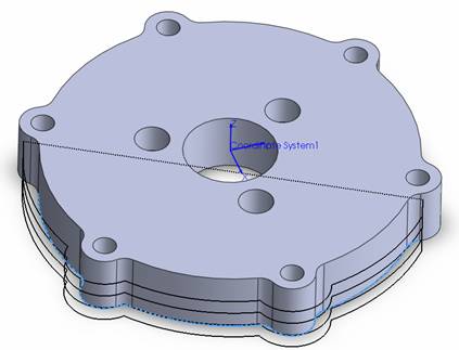

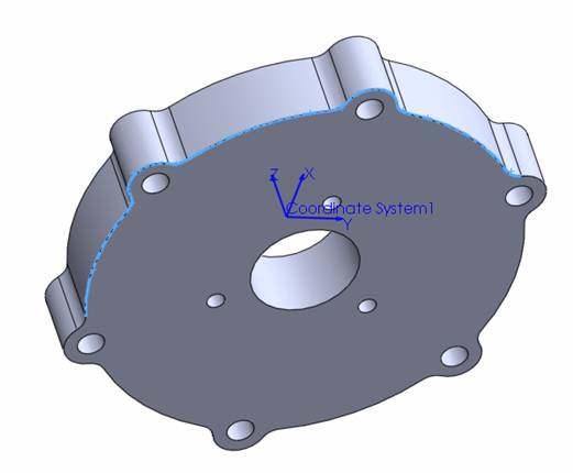

Gehen wir jetzt davon aus, dass Sie nicht die gesamte Profilkante zur Verwendung mit der Profilfräsfunktion ausgewählt haben, sondern nur einen Teil davon. Sie können Ihren Cursor auf der Kante positionieren, mit der rechten Maustaste klicken und dann Teilweise Schleife auswählen, was es Ihnen dann ermöglicht, manuell auf Kanten zu klicken und diese im Auswahlmanager aufzuführen und dort mit einer grünen Auswahlmarkierung versehen.
Die Profilfräsfunktion, wenn teilweiser Kurvenzug ausgewählt ist:
