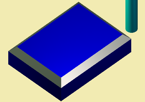

Dieser Vorgangstyp wird zur Platzierung einer Fase um ein 2D-Profil herum eingesetzt. Wenn der CAM-Baumstruktur die Funktion Fase fräsen hinzugefügt wird, werden automatisch auch die folgenden Elemente aufgenommen.

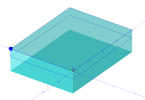

Geometrie - Mithilfe dieses Elements in der CAM-Baumstruktur kann/können die Kontur(en) angegeben werden, die zur Berechnung der Werkzeugbewegung eingesetzt wird/werden.
