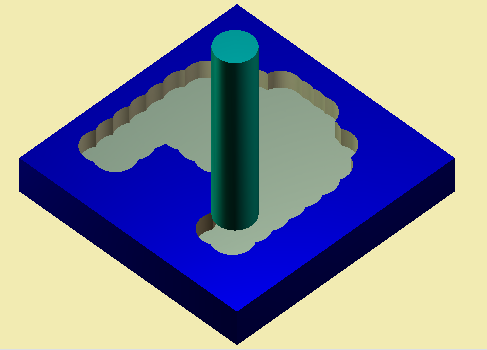

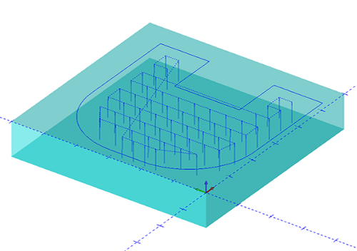

Dieser Vorgang wird zum Schruppen von internen Formen mit mehreren vertikalen oder Z-Bewegungen und Eilgang-Bewegungen über dem Teil in X und Y eingesetzt. Wenn 2D Eintauchschruppen der CAM-Baumstruktur hinzugefügt wird, werden auch die folgenden Elemente aufgenommen:
