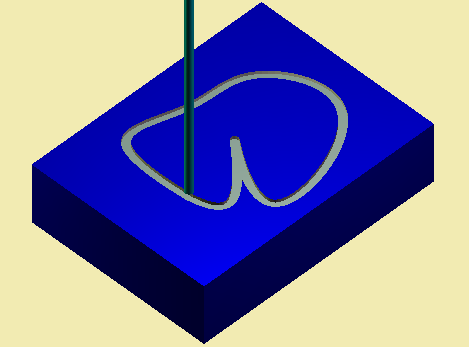

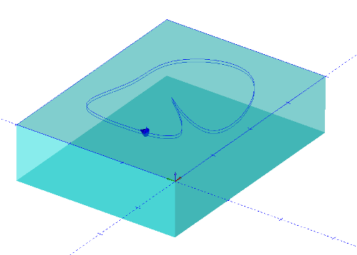

Dieser Vorgangstyp wird zur Gravierung von Text, Bögen, Linien und Splines einer zweidimensionalen Form mit einer gleichbleibenden Schnitttiefe. Wenn der CAM-Baumstruktur die Funktion Gravieren hinzugefügt wird, werden automatisch auch die folgenden Elemente aufgenommen.
Geometrie - Mithilfe dieses Elements in der CAM-Baumstruktur kann/können die Kontur(en) angegeben werden, die zur Berechnung der Werkzeugbewegung eingesetzt wird/werden.
Gravieren - Klicken Sie mit der rechten Maustaste auf dieses Element in der CAM-Baumstruktur, um ein Popupmenü mit drei Optionen anzuzeigen:
Ändern - Mithilfe dieses Elements in der CAM-Baumstruktur können die Einstellungen für die Berechnung der Werkzeugbewegungen modifiziert werden. Weitere Informationen über dieses Dialogfeld und alle verfügbaren Optionen für diesen Funktionstyp finden Sie unter Gravur-Assistent.
Werkzeugweg berechnen - Bei Auswahl dieser Option aus dem Popupmenü beginnt das System mit der Berechnung der Werkzeugbewegungen auf Grundlage der Werte im Gravur-Dialogfeld.
Schruppen - Klicken Sie mit der rechten Maustaste auf dieses Element in der CAM-Baumstruktur, um ein Popupmenü mit zwei Optionen zur Änderung der Sichtbarkeit und Farbe im erstellten Werkzeugweg anzuzeigen:
