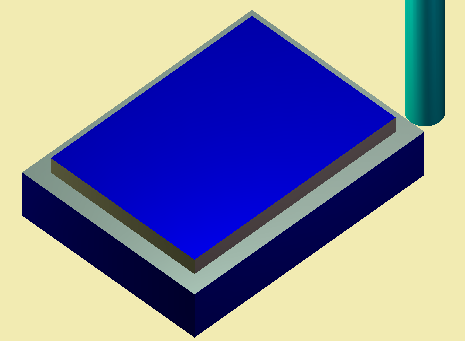

Die Profilfräse-Funktion wird zur Erzeugung eines Werkzeugwegs zum Schneiden des Umfangs eines oder mehrerer Konturen mit den gleichen Werten verwendet, die in den Funktionsangaben festgelegt sind. Wenn dem System eine Profilfräse-Funktionen hinzugefügt wird, werden automatisch die folgenden Elemente in die CAM-Baumstruktur eingefügt:

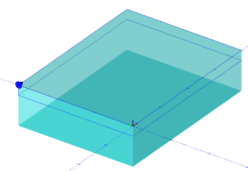

Startpunkt - Dieses Element in der CAM-Baumstruktur ermöglicht die Angabe eines Startpunkts und der Richtung des Schnitts für jede geschlossene oder offene Kette, die der Funktion zugewiesen ist.
Geometrie - Mithilfe dieses Elements in der CAM-Baumstruktur kann/können die Kette(n) angegeben werden, die zur Berechnung der Werkzeugbewegung eingesetzt wird/werden.
