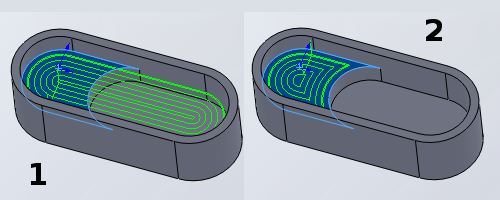

Horizontale Ausdehnung - Wenn diese Option markiert ist, kann die Software die gewählten Grenzen anpassen, um einen optimierten Werkzeugweg zu bieten.  Diese Option wird vor allem bei Projekten mit Taschen verschiedener Tiefe verwendet.  Unten sehen Sie, wie das Bild auf der linken Seite (als 1 markiert) die Verwendung der horizontalen Verlängerung für eine Taschenfunktion zeigt, das Bild auf der rechten Seite (2) zeigt hingegen den Werkzeugweg ohne horizontale Verlängerung.  Für beide Bilder wurde die gleiche Fläche gewählt.
