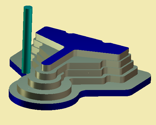

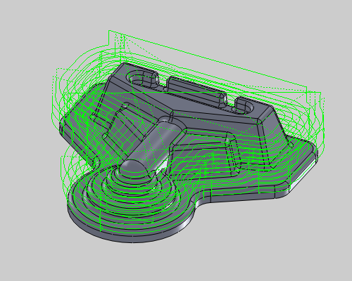

Weiterentwickelt Schruppen ist ein 3-Achsen-Werkzeugweg, der beim Upgrade zur BobCAD-CAM PRO-Version zur Verfügung steht.
Der Prozess wird eingesetzt, um Material mit nachfolgenden Taschenfräse-Bahnen zu entfernen, mit einer gleichzeitigen Berücksichtigung der Topologie eines 3D-Modells. Das Material wird in einer Reihe von festgelegten Schritten in einem Verarbeitungsmuster nach Ebene oder nach Bereich entfernt und hinterlässt Material für separate Vorschlichtungs- oder Schlichtungsprozesse. Die Strategie Erweitertes Schruppen kann auch für eine Rest-Schruppung eingesetzt werden, für die ein vorheriger Werkzeugdurchmesser eingegeben wird, wodurch die Software nur dort einen Werkzeugweg erstellt, wo ein Erreichen des zuvor größeren Werkzeugs nicht möglich ist. Wenn die Funktion Weiterentwickelt Schruppen der CAM-Baumstruktur bereits hinzugefügt wurde, nimmt das System automatisch die folgenden Elemente mit in die Baumstruktur auf:
