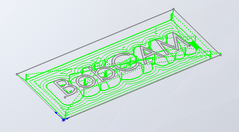

Die Funktion V-Carve wird in der Regel verwendet, um Text, Bögen, Linien und Splines in einer dreidimensionalen Form zu gravieren. Hierzu wird 3-Achsen-Werkzeug-Bewegung sowie gegebenenfalls Taschenfräsen bei offenen Flächen in den ausgewählten Profilen eingesetzt. Wird die Funktion V-Carve der CAM-Baumstruktur hinzugefügt, werden die folgenden Elemente ebenfalls hinzugefügt:
Geometrie - Mithilfe dieses Elements in der CAM-Baumstruktur kann/können die Kontur(en) angegeben werden, die zur Berechnung der Werkzeugbewegung eingesetzt wird/werden.
V-Carve - Klicken Sie mit der rechten Maustaste auf dieses Element in der CAM-Baumstruktur, um ein Popupmenü mit drei Optionen anzuzeigen:
Ändern - Ermöglicht die Abänderung der Einstellungen, die für die Berechnung der Werkzeugbewegungen verwendet werden. Weitere Informationen über die Einstellungen diesen Dialogfeld finden Sie unter V-Carve-Assistent.
V-Werkzeug - Klicken Sie mit der rechten Maustaste auf dieses Element in der CAM-Baumstruktur, um ein Popupmenü mit zwei Optionen zur Änderung der Sichtbarkeit und Farbe im erstellten Werkzeugweg anzuzeigen:

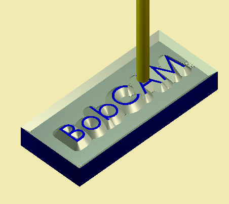

Im Anschluss an die Simulation sieht das Endergebnis folgendermaßen aus:
