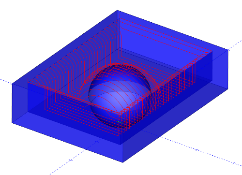

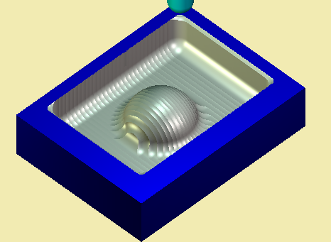

Dieser Vorgang wird verwendet, um eine Reihe von parallelen Planarschnitten auf Flächen, Volumina oder STL-Daten auszuführen. Mittels einer Reihe von Fräsrichtung planar-Vorgängen in Verbindung mit der Option Zugabe XYZ können Schruppen-, Vorschlichten-, und Schlichten-Werkzeugwege für Modelle erzeugt werden. Wird die Funktion Fräsrichtung planar der CAM-Baumstruktur hinzugefügt, werden die folgenden Elemente ebenfalls hinzugefügt:
