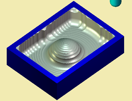

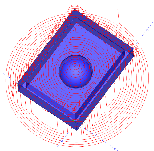

Dieser Vorgang wird verwendet, um ein fortlaufendes Spiralmuster zum Schneiden von Flächen, Volumina oder STL-Daten zu erstellen. Die Spirale kann je nach den Betriebsparametern über eine elliptische oder runde Form verfügen. Mittels einer Reihe von Fräsrichtung spiralförmig-Vorgängen in Verbindung mit der Option Zugabe XYZ können Schruppen-, Vorschlichten-, und Schlichten-Werkzeugwege für Modelle erzeugt werden. Wird die Funktion Fräsrichtung spiralförmig der CAM-Baumstruktur hinzugefügt, werden die folgenden Elemente ebenfalls hinzugefügt:
