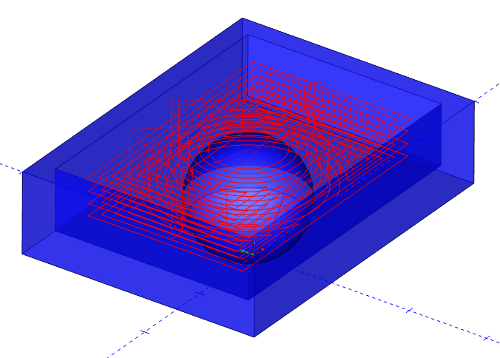

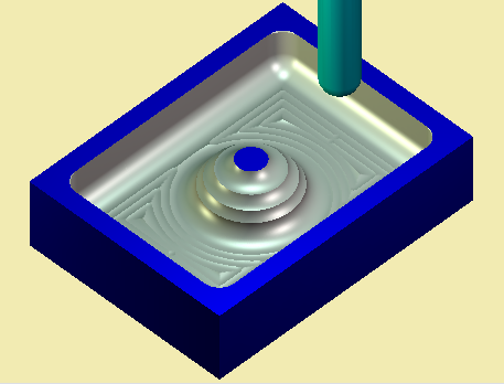

Der Prozess wird eingesetzt, um Material mit nachfolgenden Taschenfräse-Bahnen zu entfernen, mit einer gleichzeitigen Berücksichtigung der Topologie eines 3D-Modells. Das Material wird in einer Reihe von festgelegten Schritten in einem Verarbeitungsmuster nach Ebene oder nach Bereich entfernt und hinterlässt Material für separate Vorschlichtungs- oder Schlichtungsprozesse. Wird die Funktion Z-Höhe schruppen der CAM-Baumstruktur hinzugefügt, werden die folgenden Elemente ebenfalls hinzugefügt:
