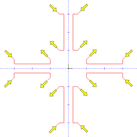

Die Ein- und Ausfahrradien für Drehvorgänge in BobCAD-CAM wurden vereinfacht.  Anfahrradien werden immer gemäß der Ausrichtung des Werkzeugs angepasst.  Dies bedeutet, dass der Anwender in den meisten Fällen positive Werte eingeben kann und die sich daraus ergebenden Anfahrradien sich genau dort befinden, wo der Schnitt beendet werden soll.  Negative Werte werden noch immer unterstützt und können in Situationen verwendet werden, wo die angepassten Anfahrradien nicht die gewünschten Ergebnisse erzielen.
Nachfolgend finden Sie ein Diagramm, dass die Anpassungen aufzeigt, die an den Anfahrradien gemäß der Werkzeugausrichtung vorgenommen werden:
Ausrichtungen 2 und 6
Z-Werte werden umgekehrt
Ausrichtungen 1 und 5
Werte werden nicht geändert
Ausrichtungen 3 und 7
X- und Z-Werte werden umgekehrt
Ausrichtungen 4 und 8
 X-Werte werden umgekehrt
