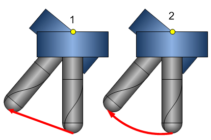

HINWEIS: Die Maschinensimulation unterstützt immer RTCP-Kinematik für die Kollisionsüberprüfung.
(Abbildung 1 - RTCP aktiviert; Abbildung 2 - deaktiviert)
