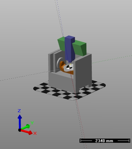

Simulationsfenster
Das Simulationsfenster nimmt normalerweise den größten Platz auf dem Bildschirm ein. Hier können Sie den Simulationsprozess nachverfolgen.
Das Maschinenmodell selbst.
Koordinatenkreuz. Das Koordinatenkreuz zeigt die Ausrichtung und Richtung der X-, Y- und Z-Achsen an.
Lineal. Das Lineal kann zur Bemessung und Bewertung verschiedener Abstände verwendet werden. Der auf dieser Leiste angezeigte Wert entspricht der realen Länge dieser schwarzen Leiste und wird mit jeder Bewegung aktualisiert. Alles auf dem Simulationsbildschirm mit der Länge dieser Leiste verfügt über die Dimension des angezeigten Werts.
Werkstück-Mittelpunkt. Hierdurch wird der Nullpunkt des Werkstücks angezeigt.
Bearbeitungszeit-Informationsfeld. Dieses Feld ist nur dann sichtbar, wenn die Simulation im zeitbasierten Modus ausgeführt wird.
