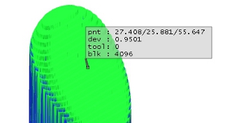

Punkte
Der Punkt bietet Informationen über die aktuellen Koordinaten X, Y und Z, das verwendete Werkzeug, die Blocknummer und die Abweichung.
Beispiel
Bewegen Sie den Cursor über das Rohteil. Doppelklicken Sie dann mit der mittleren Maustaste. In einem kleinen Textfeld im Simulationsfenster wird ein Punkt angezeigt. Der Punkt wird zur Liste der Punkte hinzugefügt.
Die Informationen im Textfeld:
Im Fall, dass der Punkt auf eine farbliche Darstellung von Abweichungen eingestellt ist, wird ein weiterer Informationswert hinzugefügt:

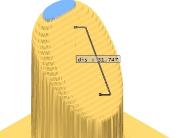

Abstand - Der Abstand misst den dreidimensionalen Abstand zwischen zwei Punkten auf dem Rohteilmodell.
Beispiel
Bewegen Sie den Cursor über dem Rohteil. Doppelklicken Sie dann mit der mittleren Maustaste, um den Startpunkt und einen Endpunkt auszuwählen. In einem kleinen Textfeld im Simulationsfenster wird ein Abstandswert angezeigt. Das Element wird ebenfalls der Abstandsliste hinzugefügt. Die Informationen im Textfeld beziehen sich auf den dreidimensionalen Abstand zwischen zwei ausgewählten Punkten.

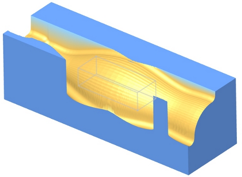

Vergrößerungsfeld - Verwenden Sie das Vergrößerungsfeld, um einen bestimmten Bereich des Rohteilmodells zu vergrößern. Das Material um das Vergrößerungsfeld herum wird entfernt, um so die volle Auflösung für den vergrößerten Bereich einzusetzen.
Beispiel
Bewegen Sie den Cursor über dem Rohteil. Doppelklicken Sie dann mit der mittleren Maustaste, um den Startpunkt und einen Endpunkt des Vergrößerungsfelds auszuwählen.
Klicken Sie auf Vergrößern ZoomInIconSim.jpg , um die Vergrößerung zu aktivieren. Sie können die Vergrößerung ebenfalls für den neuen Bereich wiederholen.
Klicken Sie auf Verkleinern ZoomOutIconSim.jpg, um zur vorherigen Vergrößerungsstufe zurückzukehren.

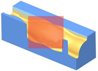

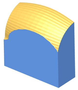

Dynamische Vergrößerung - Verwenden Sie die dynamische Vergrößerung in einem bestimmten Bereich des Rohteilmodells. Das Material, mit Ausnahme des auf dem Bildschirm angezeigten Teils, wird entfernt. Dieser Bereich wird dann mit einer höheren Auflösung berechnet.
Beispiel
Vergrößern Sie einen Bereich auf dem Teil (wird rot angezeigt). Verwenden Sie das Mausrad.
Klicken Sie auf Vergrößern ZoomInIconSim.jpg, um die Vergrößerung zu aktivieren. Beachten Sie, dass Sie die Vergrößerung ebenfalls für den neuen Bereich wiederholen können.
