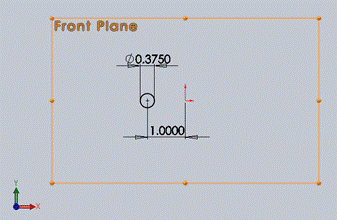

Dazu können wir mit einer einfachen Skizze eines Kreises auf der vorderen Ebene beginnen. In diesem Beispiel befindet sich die Bohrung mit 0,375 Zoll Durchmesser in der Mitte des Zylinders, 1 Zoll von der Fläche des Zylinders entfernt.

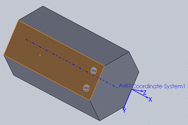

Klicken Sie dann mit der rechten Maustaste auf das Indexsystem und wählen Sie „Selektieren”.

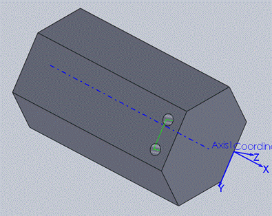

Das Auswahlmanagerfenster erscheint, und nach Auswahl einer ebenen Fläche des Modells berechnet das BobCAM-System automatisch den Drehwinkel dieser Fläche HINWEIS:  Die Winkel werden unter der Annahme berechnet, dass die positive Z-Richtung des zugewiesenen Koordinatensystems der Nullwinkel ist. Wählen Sie die unten gezeigte Fläche und klicken Sie auf OK.

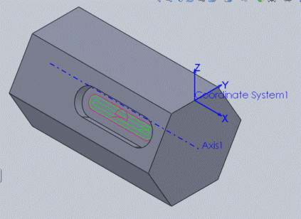

Nachdem jetzt das Indexsystem konfiguriert wurde, rechtsklicken Sie auf das Indexsystem und wählen „2 Achsen -> Tasche”. Hierdurch erscheint die Funktion „Tasche” unterhalb des Indexsystems in der CAD-Baumstruktur. HINWEIS: Es ist wichtig, auf das Indexsystem rechtszuklicken, wenn Sie die Fräsfunktion hinzufügen, um sicherzustellen, dass die Winkelberechnungen an die Bearbeitungsfunktion weitergeleitet werden. Wenn Sie eine Fräsfunktion über das Rechtsklickmenü der Elemente „Maschineneinrichtung” oder „Fräswerkzeuge” hinzufügen, werden die vom System berechneten Drehwinkel nicht verwendet.
Weisen Sie dann die Fläche der Taschenbodens der Taschenfunktion zu und modifizieren Sie die Parameter, falls nötig. Nach der Einrichtung der Taschenfunktion berechnen Sie den Werkzeugweg, und das Ergebnis sollte dem unten stehenden Bild ähneln. Hier wurde bei einer Einheit Schnitttiefe ein Offset nach außen verwendet. Wenn Sie die Funktion bearbeiten, sehen Sie, dass die Schaltfläche „Ausgabe Drehwinkel” automatisch gewählt wurde und dass der entsprechende Winkel eingegeben wurde.

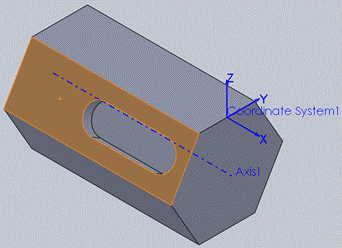

Nachdem jetzt die Bearbeitung an dieser Indexposition abgeschlossen ist, muss der CAM-Baumstruktur ein weiteres Indexsystem hinzugefügt werden, um dem System mitzuteilen, dass sich eine neue Drehung ereignen muss. Wenn an dieser spezifischen Indexposition weitere Bearbeitung nötig ist, fügen Sie dem entsprechenden Indexsystem einfach weitere Fräsfunktionen hinzu. Klicken Sie mit der rechten Maustaste erneut auf das Element „Maschineneinrichtung” und wählen Sie „Index hinzufügen”, um ein weiteres Indexsystem in der CAM-Baumstruktur zu erstellen.
Weisen Sie die nächste ebene Fläche, die bearbeitet werden muss, dem neu erstellten Indexsystem zu. Unten sehen Sie die Fläche, die für die notwendige Bohrung gewählt wurde.

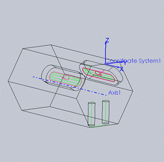

Die gleichen Schritte können für den 3. Index wiederholt werden, der für das Ausschneiden der letzten Tasche in diesem Modell erforderlich ist. Nach der Einrichtung und Berechnung sollten die fertige CAM-Baumstruktur und das CAD-Fenster wie unten dargestellt aussehen.
