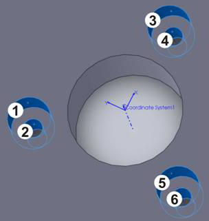

Jetzt wählen Sie die entsprechende Geometrie. Wählen Sie die erste Senkbohrung, indem Sie die obere Zylinderfläche anklicken, halten Sie die Umschalttaste gedrückt und klicken Sie auf die untere Zylinderfläche. Sie sehen, dass die Auswahl automatisch in den Auswahlmanager geladen wurde.
Fahren Sie damit fort, die anderen beiden Senkbohrungsfunktionen der Teiledatei auf gleiche Weise auszuwählen. Wenn Sie alle 6 Flächen gewählt haben, klicken Sie auf das grüne OK-Häkchen.

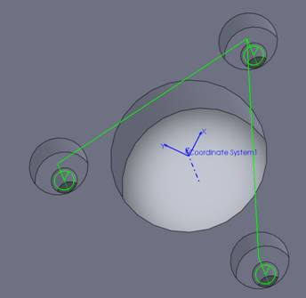

Klicken Sie unten im Bearbeitungs-Dialogfeld für die Senkbohrung auf OK. Nachdem Sie jetzt diese Funktion bearbeitet haben, gehen Sie zu „Stirnsenken” in der Baumstruktur, rechtsklicken Sie darauf und klicken Sie auf „Werkzeugweg berechnen”.
Der Werkzeugweg wird automatisch im CAD-Fenster am Teil korrekt dargestellt.
