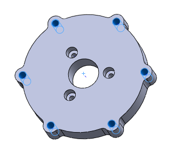

Jetzt wählen Sie die entsprechende Geometrie. In diesem Beispiel wurde die Fläche direkt gewählt. Sie sehen, dass die Auswahl automatisch in den Auswahlmanager geladen wurde.
Klicken Sie auf die Fläche eines der Löcher und dann auf das grüne Häkchen.

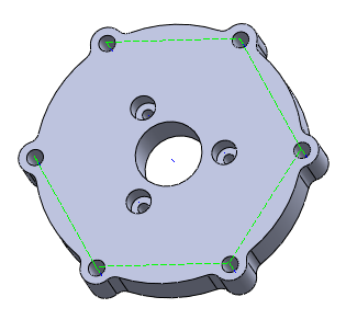

Klicken Sie auf „Posting”. Sie haben die Option „Drehausgabe”, wenn Sie mit einem 4. Achsenteil arbeiten. Sie können hier einen Offsetcode wählen und auch einen Drehindexwinkel eingeben. Wenn Sie mehr als einen Punkt gewählt haben, sehen Sie 2 Optionen. Hier können Sie das Programm so optimieren, dass die Löcher in der gleichen Reihenfolge ausgebohrt werden, die Sie ursprünglich gewählt haben, oder Sie können es der Software erlauben, die Punkte in einer optimierten Reihenfolge zu bohren.

Gehen Sie zur CAM-Baumstruktur, positionieren Sie den Cursor auf „Lochbohren” und rechtsklicken Sie. Wählen Sie nun „Werkzeugweg berechnen”.
Das erstellt den Werkzeugweg, der am Teil sichtbar wird. Gehen Sie jetzt in der CAM-Baumstruktur ganz nach oben,   positionieren Sie den Cursor im Ordner „HoleExample” unter „Fräswerkzeuge” und rechtsklicken Sie.

            Das Teil mit mehr als einer gewählten Bohrung.
