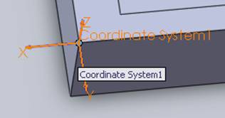

Das legt das erste Feld fest und ermöglicht es Ihnen, die X-, Y- und Z-Achsen zu bestimmen. Jetzt müssen Sie die X-Achse festlegen. Positionieren Sie den Cursor auf der nächsten Kante im untenstehenden Diagramm und klicken Sie, um die X-Achsen-Kante zu wählen.
Sie sehen, dass die Y-Achsenkante ausgewählt werden kann, sobald Sie die X-Achsenkante angeklickt haben. Sehen Sie sich das nächste Diagramm an.
Positionieren Sie jetzt den Cursor im Z-Achsen-Feld des Property Manager und klicken Sie. Jetzt müssen Sie die nächste Kante durch Anklicken auswählen. Sehen Sie sich das nächste Diagramm an.
Klicken Sie dann auf das grüne Häkchen, um zuzustimmen und anzugeben, dass Sie die Einrichtung der Maschinenkoordinate beendet haben.
Jetzt haben Sie ein neues Koordinatensystem für dieses Teil.
Wenn Sie jetzt die CAM-Baumstruktur öffnen, sehen Sie die Koordinate für Maschineneinrichtung.
