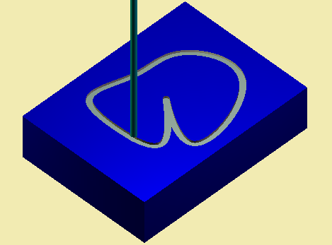

En la ventana de Verificar interna, el resultado final se parece a esto:
