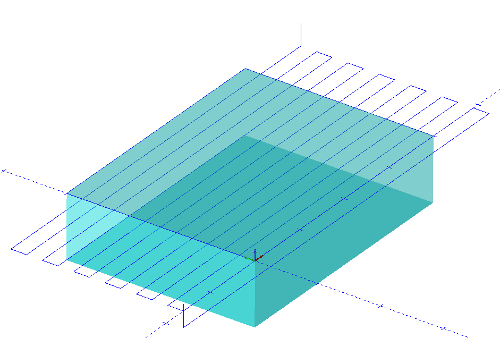

Esta Operación se utiliza un trazo enfrentarte sin bloque de materiales y proporciona Controles Para Los Conductores y los parametros de Operación. Cuando característica un Refrentar se añade al árbol de la CAM, el sistema añade automáticamente los siguientes elementos en ella:
Punto Inicial - Permite al usuario especificar una ubicación para el movimiento de la herramienta para empezar.
Cara- Haga un clic derecho en este elemento en el Administrador CAM para abrir un menu emergente para que el usuario seleccione:
Editar - Permite al usuario modificar la configuración que se utilizan en el cálculo de los movimientos de la herramienta. Consulte el asistente de fresar para una explicación detallada de este diálogo y todas las opciones disponibles para este tipo de características.
Calculan Trazo de Herramienta- Cuando se selecciona esta opción en el menú pop-up, el sistema empezará a calcular la trayectoria de la herramienta.
Generar Código G Sí/No- Permite al usuario determinar si una característica en el árbol de la CAM se incluirán en el código que se publica por el sistema.
Desbaste- Haga clic derecho sobre este tema en el árbol de la CAM para producir un menú con dos opciones para modificar la visibilidad y el color de la trayectoria de la herramienta que se crea:
Color: Cuando se selecciona esta opción en el menú emergente, aparecerá un diálogo que permite al usuario cambiar el color de la trayectoria de la herramienta seleccionada hacia arriba.
En blanco: Cuando se selecciona esta opción en el menú pop-up, el sistema ocultará la trayectoria de la herramienta seleccionada frente a si estaba oculta o muestra la trayectoria que enfrentan si es visible en el Área de trabajo.
Finalizar- Haga clic derecho sobre este tema en el árbol de la CAM para producir un menú con dos opciones para modificar la visibilidad y el color de la trayectoria de la herramienta que se crea:

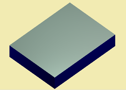

En la ventana de Verificar interna, el resultado final se parece a esto:
