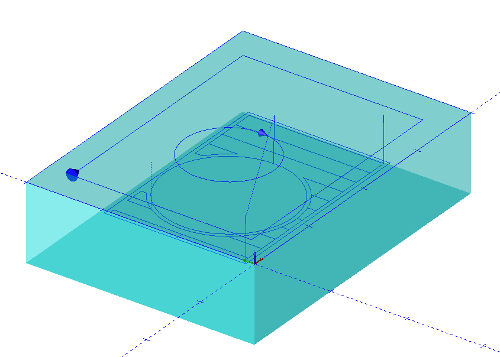

La función de los usos de bolsillo de desbaste y acabado pasa a retirar el material de un bolsillo. Esta característica permite al usuario crear una trayectoria de herramienta en 2D o 2.5 D. Cuando una función de Vaciado es agregada en el Administrador CAM, el sistema también agregará las siguientes funciones:
Punto Inicial - Este elemento del árbol de la CAM permite al usuario especificar una ubicación para el movimiento de la herramienta para empezar.
Geometría - Este elemento del árbol de la CAM permite al usuario especificar el contorno o contornos que se utilizarán en el cálculo de los movimientos de la herramienta.
Vaciado - Haga clic derecho sobre este tema en el árbol de la CAM para producir un menú emergente con tres opciones para el usuario a elegir entre:
Editar - Permite al usuario modificar la configuración que se utilizan en el cálculo de los movimientos de la herramienta. Consulte el asistente de bolsillo para una explicación detallada de este diálogo y todas las opciones disponibles para este tipo de características.
Calculan Trazo de Herramienta - Cuando se selecciona esta opción en el menú pop-up, el sistema empezará a calcular la trayectoria de la herramienta para la función.
Desbaste - Haga clic derecho sobre este tema en el árbol de la CAM para producir un menú con dos opciones para modificar la visibilidad y el color de la trayectoria de la herramienta que se crea:
Color - Cuando se selecciona esta opción en el menú emergente, aparecerá un diálogo que permite al usuario cambiar el color de la trayectoria de la herramienta de bolsillo seleccionado.
Ocultar - Cuando se selecciona esta opción en el menú emergente. el sistema ocultará la trayectoria de la herramienta de bolsillo seleccionado si se había tapado o mostrar la trayectoria de la herramienta de bolsillo si es visible en el Área de trabajo.
Finalizar - Haga clic derecho sobre este tema en el árbol de la CAM para producir un menú con dos opciones para modificar la visibilidad y el color de la trayectoria de la herramienta que se crea:
Ocultar - Cuando se selecciona esta opción en el menú pop-up, el sistema ocultará la trayectoria de la herramienta de bolsillo seleccionado si se había tapado o mostrar la trayectoria de la herramienta de bolsillo si es visible en el Área de trabajo.

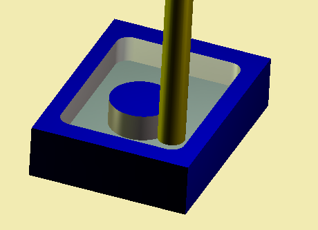

En la ventana de Verificar interna, el resultado final se parece a esto:
