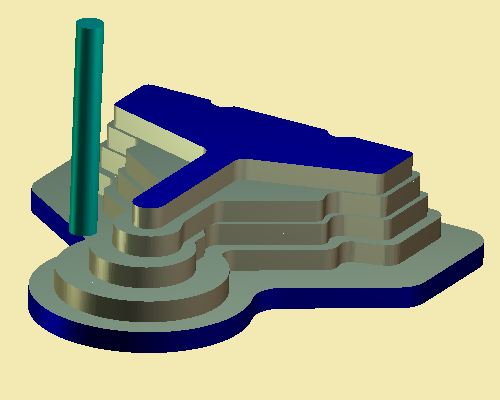

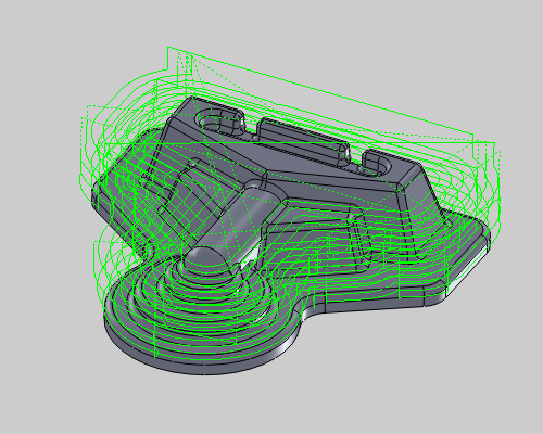

Se utiliza para eliminar el material
con sucesivas pasadas de carteristas, teniendo la topología de un modelo
3D en cuenta. Se retira el material en una serie
de pasos definidos en un nivel o patrón de área de procesamiento, dejando
material para separar semi-acabado y acabado. La estrategia de avanzada
en bruto también se puede utilizar para operaciones de desbaste Rest,
que permite al usuario introducir un diámetro de la herramienta anterior,
lo que obligó el software para crear sólo las trayectorias en la herramienta
más grande ya no pudo llegar. Cuando se selecciona un Desbaste Avanzado
función sí agrega al árbol de la CAM, El Sistema automaticamente agregará
los Siguientes Elementos en El árbol:
