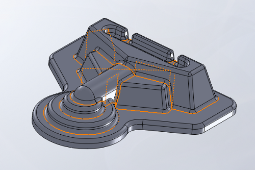

Esta operación se utiliza como una
estrategia de terminar de limpiar las esquinas interiores y filetes a
partir de datos STL modelo. Esta estrategia se suele utilizar
las trayectorias con pequeños molinos de bolas fin a la limpieza de esquinas
interiores, donde la herramienta más grande de desbaste o semi acabado
no pudo llegar. Cuando un Pencil función sí agrega al árbol de la CAM,
El Sistema automaticamente agregará los Siguientes Elementos en El árbol:

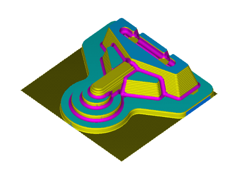

Después de la simulación, la trayectoria lápiz resultante se muestra en color rosa a continuación.
