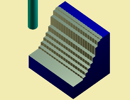

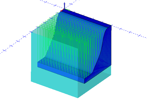

Esta operación se utiliza para las superficies ásperas y sólidos utilizando múltiples movimientos verticales, o Z, y se mueve rápidamente por encima de la parte de X e Y. Cuando un 3D Desbaste de Inmersión se agrega a la CAM , Por lo que a la voluntad de los siguientes elementos:
