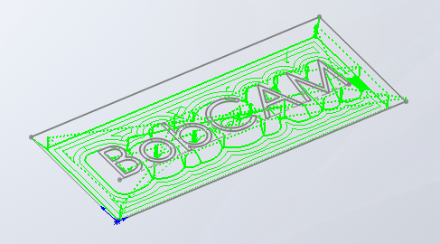

Después de la simulación, el resultado final es el siguiente:
