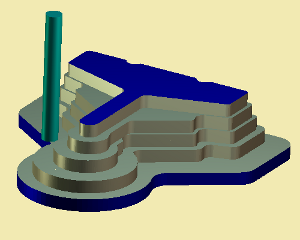

Secuencias
Secuencia de Corte
Zig - Este patrón de recortes hace que la herramienta para permanecer en el modelo en una sola dirección, retirar al plano rápido, entonces rápidamente desde el final del último corte al inicio del siguiente corte.
Zig Zag - Este
patrón de recortes
hace que
la herramienta se
alimentan en los
dos sentidos de
la pauta.

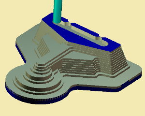

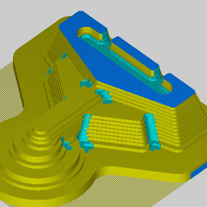

Número de Pasos Intermedios - Este es el número de cortes intermedios que se añade cada paso en el eje Z.
Menos de material dejado por herramientas más pequeñas, mientras que el resto de desbaste
Espesor uniforme de semi-acabado trayectorias
Carga de la herramienta uniforme de semi-acabado de las herramientas
Mas eliminación de material con las herramientas más grandes con una reducción en el número de pasos
Reducción del tiempo de mecanizado de desbaste
Rebanadas intermedias son maltratados resto, es decir, pasa de compensación adicional si se añaden a la izquierda de valores es más que el paso se especifica a evitar la carga en el cortador.
A continuación
se muestra una
imagen de una pieza
que se maltrató
sin
cortes
intermedios
seguido
por la
imagen de una
de
la simulación después
de la
adición de 2
rebanadas intermedias.

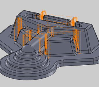

Desbaste de Material
Restante - Esta opción
calcula
la
trayectoria
de la herramienta
que
eliminará
todas
las áreas
no mecanizadas dejado ser
una herramienta
de
gran
desbaste previo. La herramienta
anterior
se
utiliza para identificar
con
precisión
las
áreas
en
un componente
3D mediante
el barrido
del
diámetro
a
través de
toda
la parte
que
hay que trabajar.
De
esta manera,
las
áreas
no
mecanizadas
se
identifican y se
pasa
al sistema
y
la
trayectoria
de la herramienta
se
calcula.
Desbaste resto trayectoria
de la herramienta
no
requiere de
toda
la parte
a
mecanizar
de
nuevo.
Será máquina
sólo
aquellas
áreas que
quedan
fuera
de la
herramienta anterior.
En piezas
complejas
de
múltiples
caminos ásperos resto de
herramientas son
necesarias para
eliminar el material
tanto
como sea posible
antes
de ejecutar
el
acabado
semi acabado o las
trayectorias de herramientas.
En trayectoria
de la herramienta
de
desbaste
resto se
utiliza normalmente
un
paso
más
pequeño
a
medida que el
tamaño de
corte
de la
cuchilla
reduce utilizado
para
la
trayectoria
de
desbaste
la
A
continuación se muestra
un ejemplo
del uso de
la
función de
avanzada en
bruto
para
el mecanizado de
descanso,
junto con
una
imagen que muestra
la
estrategia de
desbaste resto en
azul.
