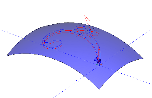

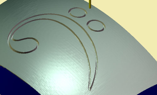

Las ventana de Propiedades de Grabado tipo de operación se utiliza para grabar el texto, las líneas de los arcos, y las estrías en forma de 3 dimensiones con movimiento de la herramienta de 3 ejes. Cuando un 3D Grabado función se agrega al árbol de la CAM, el sistema automáticamente agregará los elementos siguientes en el árbol:
Geometría - Este elemento del árbol de la CAM permite al usuario especificar el contorno o contornos que se utilizarán en el cálculo de los movimientos de la herramienta.
Grabado - Haga clic derecho sobre este tema en el árbol de la CAM para producir un menú emergente con tres opciones para el usuario a elegir entre:
Editar - Permite al usuario modificar la configuración que se utilizan en el cálculo de los movimientos de la herramienta. Ver Guia de Grabado para una explicación detallada de este diálogo y todas las opciones disponibles para este tipo de rasgo.
Desbaste - Haga clic derecho sobre este tema en el árbol de la CAM para producir un menú con dos opciones para modificar la visibilidad y el color de la trayectoria de la herramienta que se crea.
Color - Cuando se selecciona esta opción en el menú emergente, aparecerá un diálogo que permite al usuario cambiar el color de la trayectoria de la herramienta de grabado seleccionado.
Ocultar - Cuando se selecciona esta opción en el menú pop-up, el sistema mostrará la trayectoria de la herramienta de grabado seleccionado si estaba escondido previamente u ocultar la trayectoria de la herramienta de grabado, si es visible en la Área de trabajo.
