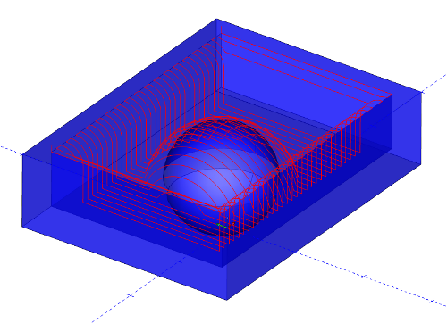

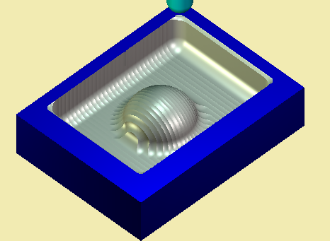

Esta operación se utiliza para aplicar una serie de cortes planos paralelos a las superficies, sólidos, o los datos de STL. Usando una serie de Rebanada Plana operaciones en relación con la Sobre Medida de XYZ opción, desbaste, semi-acabado y acabado de las trayectorias se pueden generar para el modelo. Cuando un Cortar planar función se agrega al árbol de la CAM, el sistema automáticamente agregará los elementos siguientes en el árbol:
Geometría - Este elemento del árbol de la CAM permite al usuario especificar el contorno o contornos que se utilizarán en el cálculo de los movimientos de la herramienta.
Limite - Cuando se desea que la máquina sólo en una parte del modelo y no sobre toda la superficie seleccionada, utilice esta opción para seleccionar un límite externo de la geometría wireframe 2D.
Cortar Planar - Haga clic derecho sobre este tema en el árbol de la CAM para producir un menú emergente con tres opciones para el usuario a elegir entre:
Editar - Permite al usuario modificar la configuración que se utilizan en el cálculo de los movimientos de la herramienta. Ver Guia de Corte Plano para una explicación detallada de este diálogo y todas las opciones disponibles para este tipo de rasgo.
