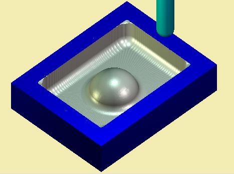

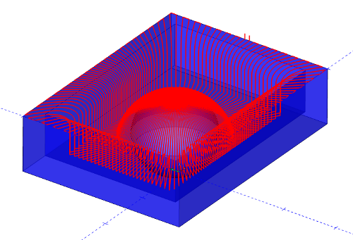

Esta operación generará un patrón radial de corte a las superficies, sólidos o los datos de STL. Los controles se proporcionan para controlar el ángulo, la longitud y el intervalo del patrón radial. trayectoria Utilizando una serie de operaciones Cortar radial en combinación con la opción de subsidio de XYZ, desbaste, semi-acabado y acabado se pueden generar para el modelo. Cuando un Cortar radial función se agrega al árbol de la CAM, el sistema automáticamente agregará los elementos siguientes en el árbol:
