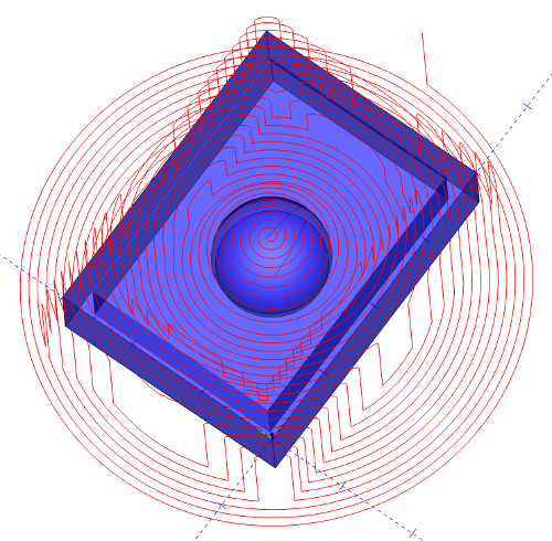

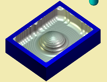

Esta operación se utiliza para aplicar un patrón espiral continua corte a las superficies, sólidos o los datos de STL. La espiral puede tener una forma elíptica o redonda como se define en los parámetros de funcionamiento. Usando una serie de Cortar en espiral operaciones junto con el Sobre Medida de opción XYZ, desbaste, semiacabado y acabado de las trayectorias pueden ser generados por el modelo. Cuando a Cortar en espiral función se agrega al árbol de la CAM, el sistema automáticamente agregará los elementos siguientes en el árbol:
Geometría - Este elemento del árbol de CAM permite al usuario especificar los sólidos o superficies que se utilizarán en el cálculo de los movimientos de la herramienta.
Limite - Cuando se desea que la máquina sólo en una parte del modelo y no sobre toda la superficie seleccionada, utilice esta opción para seleccionar un límite externo de la geometría wireframe 2D.
