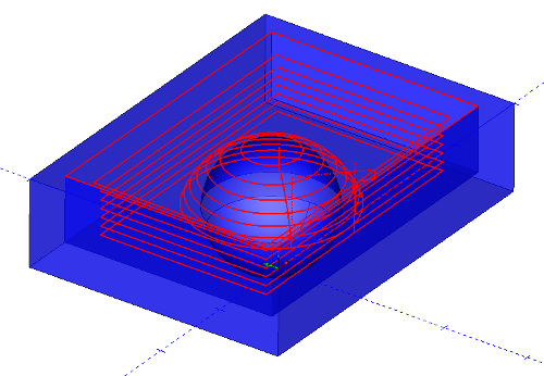

Una operación de semi-acabado o acabado generando cortes plano perpendicular al plano de mecanizado con superficies, sólidos, o los datos de STL. Estos pueden ser procesados en una por nivel o por el patrón área de procesamiento. acabados óptimos se pueden obtener en los modelos con topología vertical vertical o casi. Cuando un Acabado en el Eje-Z función se agrega al árbol de la CAM, el sistema automáticamente agregará los elementos siguientes en el árbol:

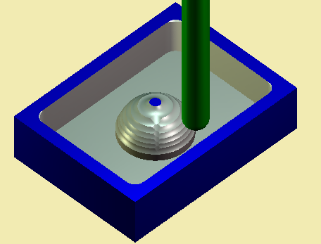

Esta imagen fue maltratado antes de aplicar el Acabado en el Eje-Z trayectoria de la herramienta.
