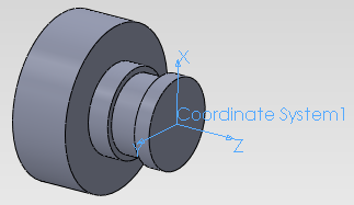

La opcion de Configuracion de Mecanizado, en el Administrador CAM le permite asignar una entidad de Sistema de Coordenadas de SolidWorks para definir el punto de origen de la parte. Esto es importante para poder crear correectamente los trazos de herramienta y los programas NC.
Para asignar un sistema de Coordinadas, haga un clic
derecho en Configuracion de Mecanizado
debajo de Material de Torno en
el Administrador CAM.
Clic Re/Seleccionar. Seleccione
un Sistema de Coordenadas predefinidas. Clic .
Notese que el signo mas al lado
de Configuracion de Mecanizado, ya no esta visible.
El origen de la parte ya esta definido. Usted esta ahora listo para cargar una funcion de mecanizado.
