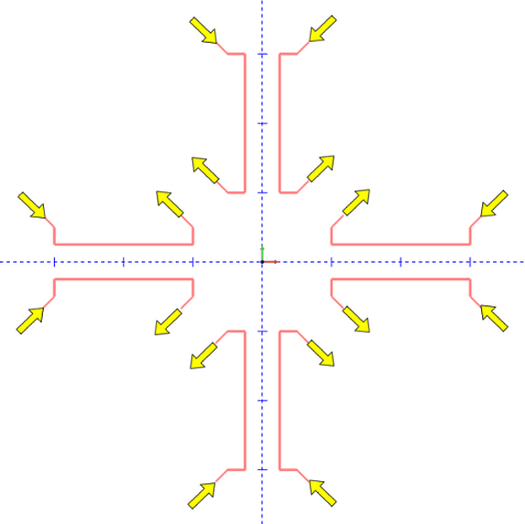

En BobCAM la entradas y las salidas de material para las operaciones de torneado se han simplificado para mejorar su experiencia. Estos son siempre ajustados en base a la orientación de la herramienta. Esto significa que en la mayoría de los casos, puede introducir los valores positivos y los cables resultantes son exactamente lo que usted necesita para salir de la corte. Los valores negativos son aún compatibles y se pueden utilizar en situaciones en las que lleva ajustado no producen los resultados apropiados. A continuación se presenta un diagrama que muestra los ajustes aplicados a los clientes potenciales sobre la base de la orientación de la herramienta:
Orientaciones 2 y 6
Valores en Z no reversados
Orientaciones 1 y 5
Valores no cambiados
Orientaciones 3 y 7
Valores en X y Z estan reversados
Orientaciones 4 y 8
 Valores en X estan reversados
