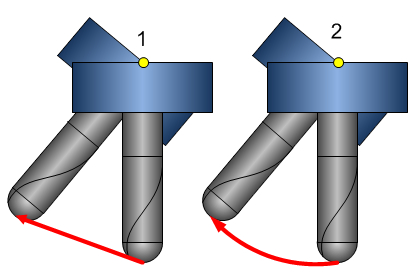

NOTA: La simulación de Mecanizado siempre trabaja con RTCP kinematics para detectar colisiones.
