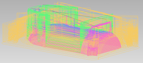

El análisis del trazo de herramientas codifica los trazos con diferentes colores para permitir un análisis detallado del mecanizado de la pieza.
Numero de Herramienta – El trazo de herramienta cambia de color después de cada cambio de herramienta.
Beneficio Principal
Identifica el número de herramientas que se están utilizando.
Identifica el área donde cada herramienta esta mecanizando.
La siguiente es una fotografía del mecanizado de una botella simple. Como
puede ver el trazo de herramienta cambia de color cada vez que se cambia
de herramienta. En este caso hay cuatro diferentes colores correspondientes
a cuatro diferentes herramientas.

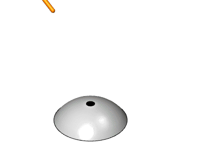

Valor de Rotación de Eje – El trazo de herramienta cambia de color después de que el ángulo de rotación de la herramienta cambia.
Beneficios Principales
Identifica la rotación del ángulo en uso.
Identifica en que ángulo de rotación ha mecanizado una pieza específica.
Identifica superación de límites.
La siguiente fotografía muestra el mecanizado de media esfera. Puede ver
que la parte superior y la parte inferior se han mecanizado con ángulos
diferentes.

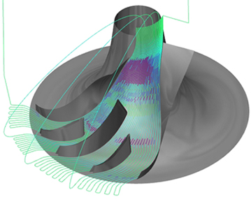

Cambio en el Valor de Rotación de Eje – El trazo de herramienta cambia de color cada vez que hay un giro en el ángulo (A,B o C).
Beneficio Principal
Identifica la velocidad de rotación.
Identifica a qué velocidad de rotación se ha mecanizado una sección específica de la pieza.
La siguiente fotografía muestra el mecanizado de una hélice. El color verde
representa (rotación de velocidad lenta) a azul que representa (rotación
de velocidad alta). Se puede ver que la velocidad es más alta hacia la
parte superior de la hélice.

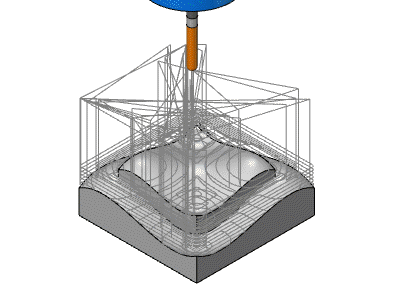

Reversa de Eje Lineal – El trazo de herramienta cambia cada vez que el eje lineal cambia de dirección. Una reversa se puede identificar por un pequeño ángulo. El predeterminado es de 150 gra. Lo que significa que cada vez que el eje lineal cambia la dirección a 150 gra el trazo de herramienta cambara a color rojo.
Beneficio Principal
Identifica el área donde un cambio de dirección del eje lineal podo haber afectado el resultado de la superficie.
La siguiente fotografía muestra un mecanizado de 3 ejes de una pieza aleatoria.
Por la secuencia de la superficie el trazo de herramienta cambia la dirección instantáneamente.

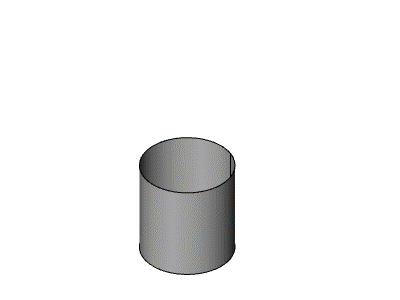

Colisiones – El trazo de herramienta cambia de color después de una colisión.
Gris significa que el trazo de herramienta son se ha revisado.
Verde significa que el trazo de herramienta se ha revisado y está libre de colisiones.
Rojo significa que la herramienta está golpeando a la geometría.
La siguiente animación muestra el mecanizado de una superficie aleatoria.
En el ejemplo puede ver como los colores son representativos a su función.

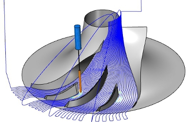

Barra de Eje – El trazo de herramienta cambia de color para determinar si los dos ejes de rotación están en la misma línea. El cambio de color sucede de azul a rojo. Entre más estén en la misma línea más cambia a rojo.
La siguiente fotografía muestra el mecanizado de una hélice. Como puede
ver el color de la barra del eje se define cuando la herramienta es vertical
a la pieza.

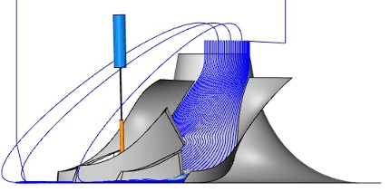

Cambio de Eje en la Herramienta- El trazo de herramienta cambia de color cuando el ángulo de los dos puntos de rotación cambia.
Beneficio Principal
