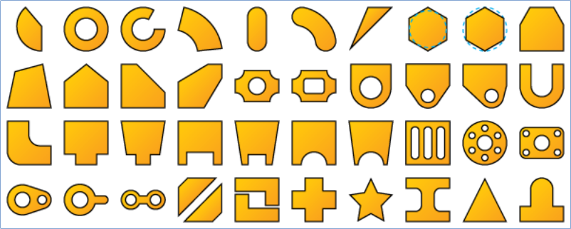

  2. Klicken Sie im Dateneingabe-Manager auf das Bild der Scheibenform .
    Es erscheint ein Dialog mit den verfügbaren Formen.
  3. Wählen Sie die Ringform aus.
    Die Ring-Parameter werden im Dateneingabe-Manager geöffnet.

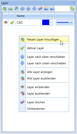

  2. Rechtsklicken Sie in den Layer Manager und wählen Sie Neuen Layer hinzufügen.
    Ein neuer Layer wird mit dem Namen Layer-1 erstellt, markiert, um Änderungen zu ermöglichen, und automatisch als aktiv gesetzt.
  3. Um den Layer zu benennen, geben Sie Außen ein.
    Der Name wird automatisch aktualisiert, sobald der Fokus auf einen anderen Bereich oder eine andere Funktion gelegt wird.

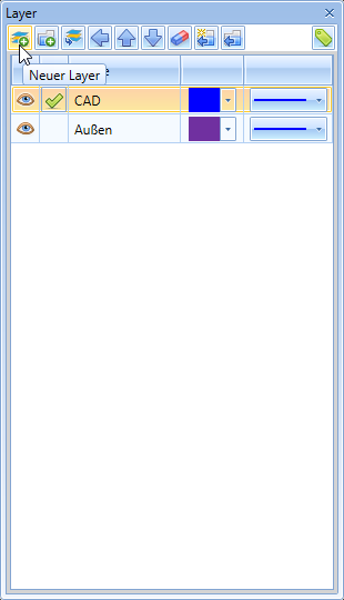

Teil 5) Einen CAD Layer erstellen
Die Verwendung von CAD-Layern ist eine gute Möglichkeit, Ihre Zeichnungen zu organisieren. Dieses hilft bei der Geometrieauswahl und bietet eine praktische Möglichkeit zum Anzeigen und Verdecken von Geometrie.
  1. Klicken Sie in der Symbolleiste des Layermanagers auf die Schaltfläche Neuer Layer .
    Ein neuer Layer wird mit dem Namen Layer-2 erstellt, markiert, um Änderungen zu ermöglichen, und automatisch als aktiv gesetzt.
  2. Um den Layer zu benennen, geben Sie Löcher ein.

Layer ausblenden
Wir blenden die Layer aus, die unsere Drahtgeometrie, die nicht mehr benötigt wird, enthalten und weil wir die Flächenkanten der Tasche auswählen müssen (nicht die Drahtgeometrie, die wir zur Erstellung verwendet haben).
  1. Klicken Sie auf den CAD Layer, um ihn zu markieren.
  2. Halten Sie Strg gedrückt und wählen Sie die Layer Außen und Löcher, um sie ebenfalls hervorzuheben.
  3. Klicken Sie mit der rechten Maustaste auf eine der hervorgehobenen Layer und wählen Sie Layer ausblenden.
    Alle hervorgehobenen Ebenen sind ausgeblendet, so dass der Layer Volumen der einzige sichtbare Layer ist.
