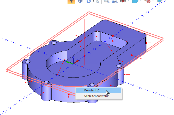

    Der Fokus ist automatisch auf Gewählte Geometrie Liste gesetzt und der Auswahlmodus ist aktiv, um mit der Auswahl der Geometrie für das Feature beginnen zu können.
  3. Rechtsklicken Sie auf die obere Kante des Modells und klicken Sie auf Konstant Z, wie im Bild unten gezeigt.
    Die gewählten Elemente werden zur Gewählte-Geometrie-Liste hinzugefügt und zur Profilkonturen-Liste wurde eine Kontur (Kette) hinzugefügt.
    Zusammen mit der gewählten Geometrie erscheint die Feature-Vorschau, die die obere Fläche und die Tiefe des Features zeigt.
  4. In dieser Phase ist es auch möglich, den Konturstartpunkt und die Richtung zu setzen.
    Wählen Sie in der Profilkontur Liste die Kette.
    Die Kontur wird im Grafikbereich hervorgehoben und der Startpunkt wird sichtbar.
  5. Um den Startpunkt zu verschieben, klicken Sie auf oder in der Nähe des Starts, der Mitte oder dem Ende eines Elements in der Kontur.
  6. Um die Richtung umzukehren, klicken Sie auf oder in der Nähe der aktuellen Position des Startpunktes.
    Der Startpunkt und die Richtung der Kontur sind nun gesetzt.

Das abschließende 2 Achsen Feature wird erstellt, um die Tasche zu schruppen und zu schlichten und eine Fase zu erstellen. Dieses ist ein besonderer Fall für 2-Achsen Features, da BobCAD-CAM zuläßt, die Fasentiefe separat von den anderen Operationen in dem Feature zu definieren, was die Notwendigkeit für ein zusätzlichen Feature eliminiert.
Das Feature hinzufügen und Geometrie wählen
  1. Rechtsklicken Sie auf Maschieneneinstellung und klicken Sie auf Fräsen 2 Achsen.
    Der Fräsen 2-Achsen-Assistent wird gestartet.
Tipp: Beachten Sie, dass die Feature-Erstellung über die Maschineneinrichtung oder durch Auswahl von Symbolen aus dem Abschnitt Bearbeitungsfeatures im Kontextmenü Fräsen erfolgen kann.
  1. Klicken Sie auf Geometrie wählen.
    Der Dateneingabebereich der Feature Geometrieauswahl wird geöffnet.
    Der Fokus ist automatisch auf der Gewählte Geometrie Liste und der Auswahlmodus ist aktiv, um mit der Auswahl der Geometrie für das Feature beginnen zu können.
  2. Wählen Sie den Boden der Tasche, wie in dem Bild unten gezeigt.
    Die Software extrahiert automatisch die Kanten der gewählten Fläche für das Feature.
    Die gewählte Geometrie wird zur Gewählte-Geometrie-Liste hinzugefügt und zur Profilkonturen-Liste wurde eine Kontur (Kette) hinzugefügt.
  3. Klicken Sie in der Feature-Oberseite Gruppe in die Oberseite wählen Liste.
    Der Fokus wechselt auf die Oben wählen Liste.
  4. Klicken Sie auf die obere Kante des Modells, wie im Bild unten gezeigt.
    Der Punkt wurde zur Oben wählen Liste hinzugefügt und der Wert für die Tiefe und die Featurevorschau wurde aktualisiert.
    Wir benötigen in diesem Fall die Standardtiefe, so dass wir keine Änderungen machen müssen.
  5. Klicken Sie OK, um die Geometrieauswahl zu bestätigen und zum 2 Achsen Fräsen Assistenten zurückzukehren.
