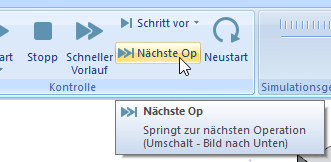

Simulationskontolle
Die Kontolle Gruppe der Simulation Registerkarte wird zum Navigieren der Programmsimulation verwendet. Dieses umfasst die Start, Stop, nächste Operation und Neustarten Schaltflächen. Der Geschwindigkeit Schieberegler der Simulationsgeschwindigkeit Gruppe kontrolliert, wie schnell oder langsam die Simulation abläuft.
Tipp: Sie können Tooltipps nutzen, um mit den Symbolleistenschaltflächen vertraut zu werden. Um Tooltipps zu nutzen, zeigen Sie auf die Schaltfläche und warten Sie einen Moment, bis der Tooltipp die Schaltflächenbeschreibung anzeigt.

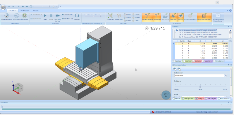

Fokus
Maschine Fokus
Mit Maschine Fokus (nur verfügbar für Maschinensimulation Pro), wird die gesamte virtuelle Maschine und ihre Bewegungen zusätzlich zum Rohteil und Werkstück angezeigt.

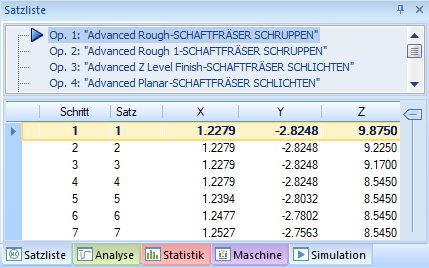

Bewegungenliste
Die Bewegungenliste enthält eine Liste aller Operationen und die Werkzeugbewegungen für jede Operation. Sie können auf eine Operation klicken, um direkt zu dem Teil der Programmsimulation zu gehen. Sie können auch den Schieberegler ziehen, um vorwärts oder rückwärts in der Simulation zu gehen.

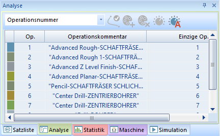

Werkzeugweganalyse
Die Werkzeugweganalyse erlaubt die Verwendung eines Farbschemas für den Werkzeugweg. Zum Beispiel: Sie können den Werkzeugweg für jede Operation oder jedes Werkzeug in einer anderen Farbe darstellen. Sie können auch ein Schema wählen, dass Farben basierend auf einem bestimmten Werkzeugbewegungstyp oder auf Änderungen der Bewegung zuweist. Die Farben können vollständig angepasst werden.

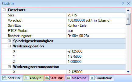

Statistiken
Die Statistiken liefern wichtige Informationen über die aktuelle Bewegung, Operation oder alle Operationen, wie Vorschub und Zykluszeit.

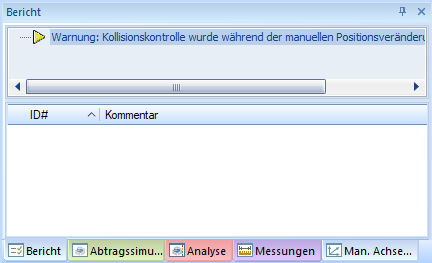

Bericht
Der Bericht bietet nützliche Informationen über Kollisionen, die während des Bearbeitungsprozesses auftreten, zum Beispiel, dass manuelle Positionsänderungen nicht auf Kollisionen überprüft wurden.

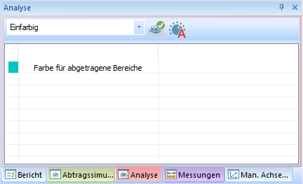

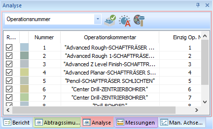

Rohteilanalyse
Die Rohteilanalyse erlaubt die Zuweisung eines Farbschemas zum Rohteilmodell. Zum Beispiel: Das bearbeitete Rohteilmaterial kann basierend auf der Operationsnummer, Werkzeugnummer oder anderen Kriterien, wie Höhenänderung, Winkeländerung oder Werkzeugweglänge angezeigt werden. Sie können auch eine Abweichungsanalyse durchführen, um das Restmaterial zu visualisieren.

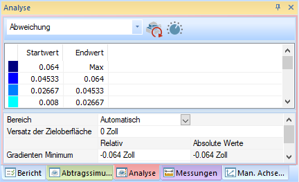

Abweichung
Die Abweichungsanalyse erlaubt den Vergleich des bearbeiteten Rohteilmodells mit dem Zielwerkstück. Sie können den Bereich, Farbverläufe, Anzahl der Farben setzen und ebenso die verwendeten Farben anpassen.
Operationsnummer
Die Operationsnummer Analyse zeigt das gesamte bearbeitete Rohteilmaterial in einer separaten Farbe für jede Operation.
Einzelmarkierung
Die Einzelmarkierung Analyse zeigt das gesamte bearbeitete Rohteilmaterial in einer einzelnen Farbe.
