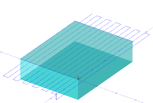

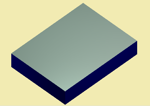

Dieser Vorgang wird eingesetzt, um einen Materialblock per Plandrehung zu entfernen und stellt Kontrollmechanismen für Anfahrradius und Vorgangsparameter bereit. Wenn der CAM-Baumstruktur die Funktion Planfräsen hinzugefügt wird, werden automatisch auch die folgenden Elemente aufgenommen.
Startpunkt - Ermöglicht die Angabe einer Startposition für die Werkzeugbewegung.
