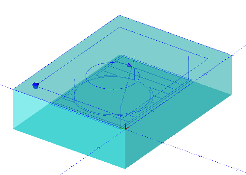

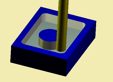

Für die Taschenfräse-Funktion werden Schruppen- und Schlichten-Bahnen zur Entfernung von Material aus einer Tasche eingesetzt. Diese Funktion ermöglicht die Erstellung eines 2D- oder 2.5D-Werkzeugwegs. Wenn der CAM-Baumstruktur die Funktion Tasche hinzugefügt wird, werden automatisch auch die folgenden Elemente aufgenommen.
Startpunkt - Mithilfe dieses Elements in der CAM-Baumstruktur kann die Position ausgewählt werden, an der die Werkzeugbewegung beginnt.
Geometrie - Mithilfe dieses Elements in der CAM-Baumstruktur kann/können die Kontur(en) angegeben werden, die zur Berechnung der Werkzeugbewegung eingesetzt wird/werden.
